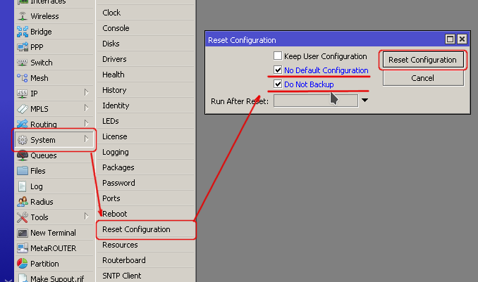

Nejjednodušší způsob, jak se ujistit, že máte naprosto čistý směrovač, je spustit příkaz
/system reset-configuration no-defaults=yes skip-backup=yes

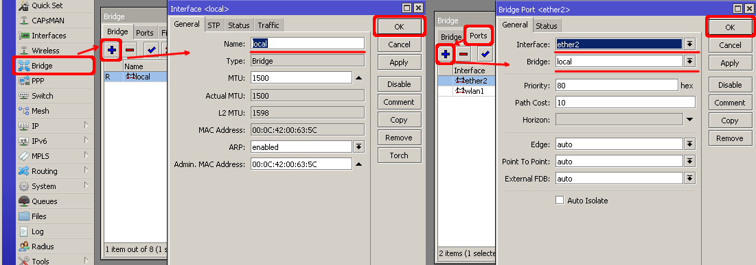

Pokud dáváte přednost WinBoxu/WeBfigu jako konfiguračnímu nástroji:
  • Otevřete okno Bridge, záložka Bridge by měla být vybrána;
  • Klikněte na tlačítko +, otevře se nové dialogové okno, zadejte místní název mostu a klikněte na OK
  • Vyberte záložku Porty a klikněte na tlačítko +, otevře se nový dialog;
  • Z rozevíracích seznamů vyberte interface ether2 a bridge local a kliknutím na tlačítko OK použijte nastavení;
  • Dialogové okno mostu můžete zavřít.

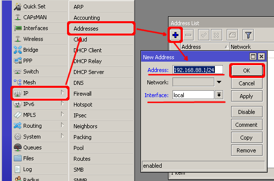

  • Otevřete dialogové okno Ip -> Adresy;
  • Klikněte na tlačítko +, otevře se nové dialogové okno;
  • Zadejte IP adresu 192.168.88.1/24, z rozevíracího seznamu vyberte místní rozhraní a klikněte na tlačítko OK

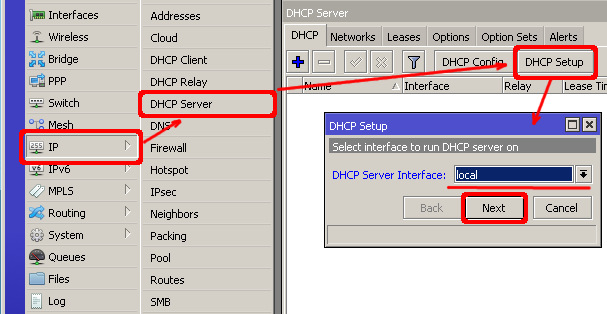

Dalším krokem je nastavení serveru DHCP. Pro snadnou a rychlou konfiguraci spustíme příkaz setup:
[admin@MikroTik] /ip dhcp-server setup [enter]
Select interface to run DHCP server on
dhcp server interface: local [enter]
Select network for DHCP addresses
dhcp address space: 192.168.88.0/24 [enter]
Select gateway for given network
gateway for dhcp network: 192.168.88.1 [enter]
Select pool of ip addresses given out by DHCP server
addresses to give out: 192.168.88.2-192.168.88.254 [enter]
Select DNS servers
dns servers: 192.168.88.1 [enter]
Select lease time
lease time: 10m [enter]
Všimněte si, že většina možností konfigurace je určena automaticky a stačí pouze stisknout klávesu enter.
Stejný nástroj pro nastavení je k dispozici také v programu WinBox/WeBfig:
  • Otevřete okno Ip -> DHCP Server, měla by být vybrána karta DHCP;
  • Klepněte na tlačítko DHCP Setup, otevře se nové dialogové okno, zadejte místní rozhraní serveru DHCP a klepněte na tlačítko Next;
  • Postupujte podle průvodce a dokončete nastavení.

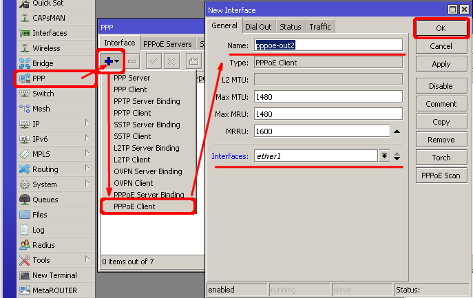

Připojení PPPoE
Připojení PPPoE vám také poskytuje dynamickou IP adresu a může dynamicky konfigurovat DNS a výchozí bránu. Poskytovatel služeb (ISP) vám obvykle přidělí uživatelské jméno a heslo pro připojení.
/interface pppoe-client
  add disabled=no interface=ether1 user=me password=123 \
    add-default-route=yes use-peer-dns=yes
Akce Winbox/Webfig:
  • Otevřete okno PPP, měla by být vybrána záložka Rozhraní
  • Klikněte na tlačítko + a z rozevíracího seznamu vyberte PPPoE Client, otevře se nové dialogové okno
  • Z rozevíracího seznamu vyberte rozhraní ether1 a kliknutím na tlačítko OK použijte nastavení
Nyní je nyní v konfiguraci rozhraní WAN rozhraní pppoe-out, nikoliv ether1

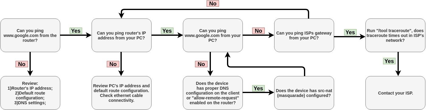

Pokud je vše správně nastaveno, ping by v obou případech neměl selhat.
V případě neúspěchu se podívejte do části o řešení problémů.

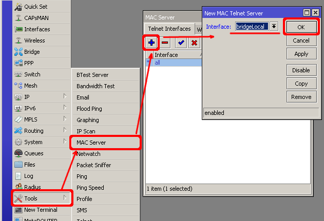

Akce Winbox/Webfig:
  • Otevřete okno Nástroje -> Mac Server, měla by být vybrána záložka Telnet Server
  • V rozevíracím seznamu vyberte místní rozhraní a kliknutím na tlačítko OK použijte nastavení;
  • V seznamu položek na kartě Telnet Server vyberte všechny a kliknutím na x vybranou položku zakažte.
Totéž proveďte na kartě Winbox Server a zablokujte připojení Mac Winboxu z internetu.

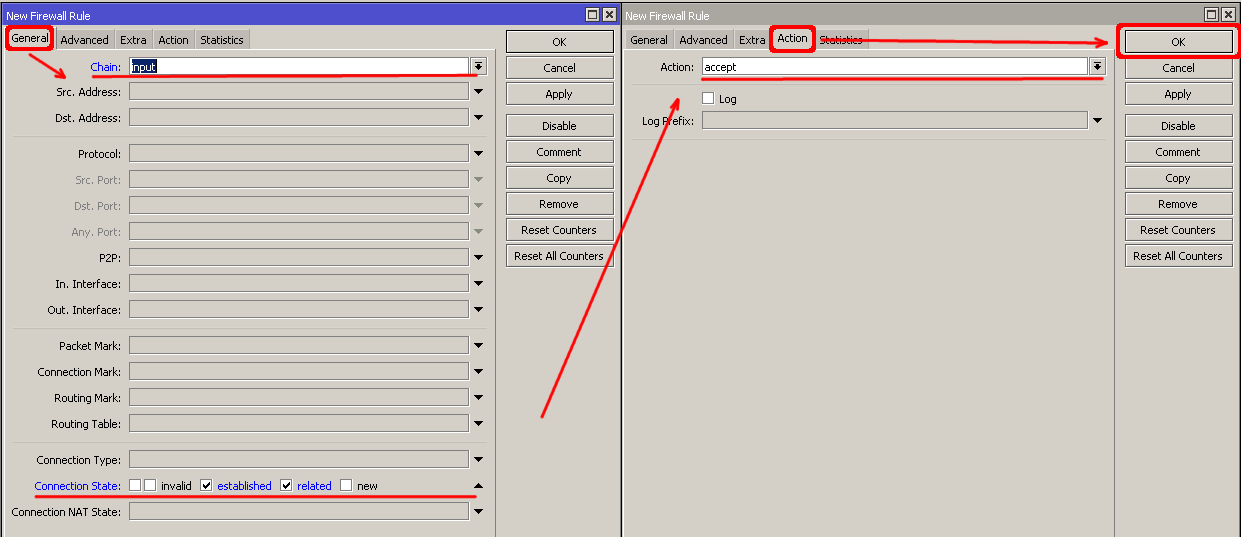

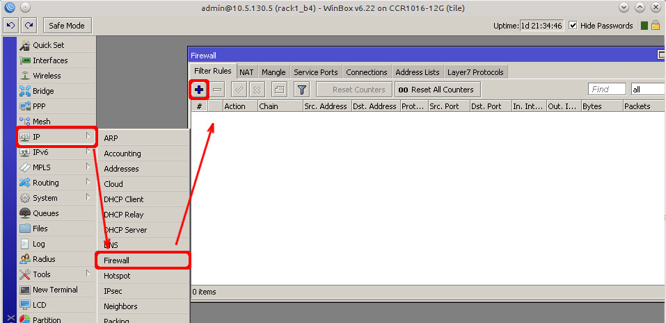

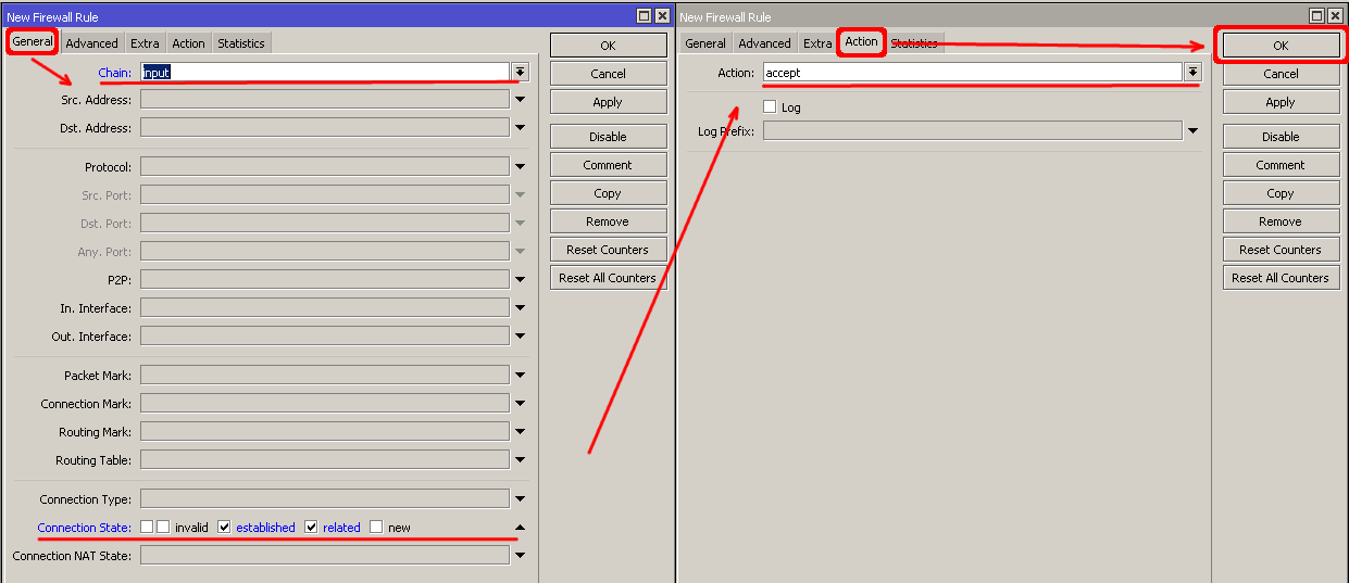

Pokud ke konfiguraci používáte Winbox/Webfig, zde je příklad, jak přidat zavedené/související pravidlo:
  • Otevřete okno IP -> Firewall, klikněte na kartu Filter rules
  • Vyberte chain input, klikněte na Connection state a zaškrtněte políčka established a related
  • Klikněte na kartu Action a ujistěte se, že je vybrána možnost akce accept
  • Kliknutím na tlačítko Ok použijete nastavení.
Chcete-li přidat další pravidla, klikněte u každého nového pravidla na tlačítko + a vyplňte stejné parametry jako v příkladu v konzoli.

V případě, že je veřejné rozhraní pppoe, mělo by být rozhraní in-interface nastaveno na "pppoe-out".
Další výhodou takového nastavení je, že klienti s NAT za routerem nejsou přímo připojeni k internetu, takže není nutná další ochrana proti útokům zvenčí.

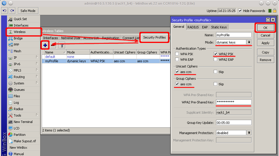

Důležité je zajistit, aby naše bezdrátové připojení bylo chráněno, takže prvním krokem je profil zabezpečení.
Bezpečnostní profily se konfigurují v terminálu z nabídky /interface wireless security-profiles.
  add name=myProfile authentication-types=wpa2-psk mode=dynamic-keys \
    wpa2-pre-shared-key=1234567890

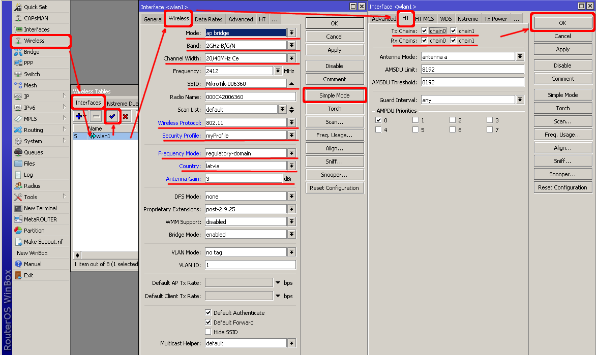

v okně Winbox/Webfig kliknutím na Wireless otevřete okna bezdrátového připojení a vyberte kartu Security Profile.
Když je profil zabezpečení připraven, můžeme povolit bezdrátové rozhraní a nastavit požadované parametry.
/interface wireless
  enable wlan1;
  set wlan1 band=2ghz-b/g/n channel-width=20/40mhz-Ce distance=indoors \
    mode=ap-bridge ssid=MikroTik-006360 wireless-protocol=802.11 \
    security-profile=myProfile frequency-mode=regulatory-domain \
    set country=latvia antenna-gain=3
Totéž lze provést z prostředí Winbox/Webfig:
  • Otevřete okno Wireless, vyberte rozhraní wlan1 a klikněte na tlačítko enable
  • Poklepáním na bezdrátové rozhraní otevřete dialogové okno konfigurace
  • V konfiguračním dialogu klikněte na kartu Wireless a na tlačítko Advanced mode na pravé straně. Po kliknutí na tlačítko se zobrazí další konfigurační parametry a popis tlačítka se změní na Simple mode (Jednoduchý režim);
  • Vyberte parametry podle obrázku, kromě nastavení země a SSID. Můžete také zvolit jinou frekvenci a zisk antény;
  • Dále klikněte na kartu HT a ujistěte se, že jsou vybrány všechny kanály;
  • Kliknutím na tlačítko OK použijte nastavení.

Ochrana klientů
Nyní je čas přidat ochranu klientů v naší síti LAN. Začneme základní sadou pravidel.
/ip firewall filter
  add chain=forward action=fasttrack-connection connection-state=established,related \
    comment="fast-track for established,related";
  add chain=forward action=accept connection-state=established,related \
    comment="accept established,related";
  add chain=forward action=drop connection-state=invalid
  add chain=forward action=drop connection-state=new connection-nat-state=!dstnat \
    in-interface=ether1 comment="drop access to clients behind NAT form WAN"
Sada pravidel je podobná pravidlům input chain (accept established/related a drop invalid), s výjimkou prvního pravidla s action=fasttrack-connection. Toto pravidlo umožňuje, aby navázaná a související spojení obcházela bránu firewall a výrazně snižovala využití procesoru.
Dalším rozdílem je poslední pravidlo, které zahazuje všechny nové pokusy o připojení z portu WAN do naší sítě LAN (pokud není použito DstNat). Bez tohoto pravidla, pokud útočník zná nebo odhadne vaši místní podsíť, může navázat připojení přímo k místním hostitelům a způsobit bezpečnostní hrozbu.
Podrobnější příklady sestavení firewallů budou rozebrány v sekci Firewall, nebo se podívejte přímo na článek Sestavení prvního firewallu.

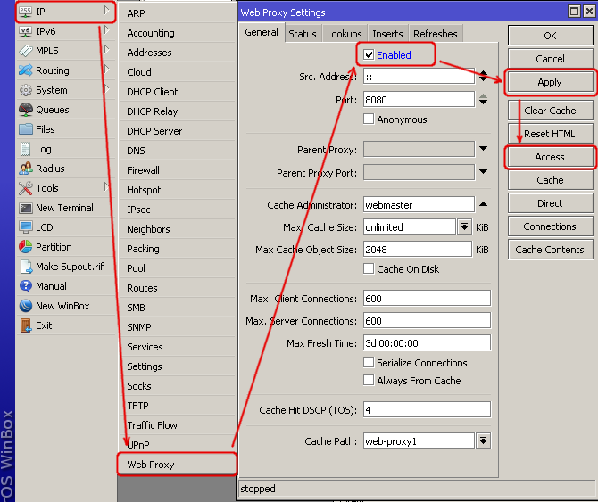

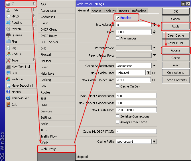

Povolte webový proxy server a zakažte některé webové stránky:
/ip proxy set enabled=yes
/ip proxy access add dst-host=www.facebook.com action=deny
/ip proxy access add dst-host=*.youtube.* action=deny
/ip proxy access add dst-host=:vimeo action=deny

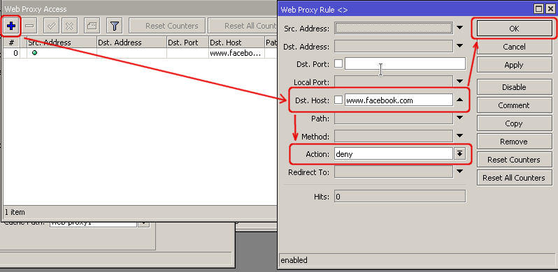

Použití aplikace Winbox:
  • V levém menu přejděte na IP -> Web Proxy.
  • Zobrazí se dialogové okno nastavení webového proxy serveru.
  • Zaškrtněte políčko "Enable" a klikněte na tlačítko "Apply".
  • Poté kliknutím na tlačítko "Access" otevřete dialogové okno "Web Proxy Access".
  • V dialogovém okně "Web Proxy Access" klikněte na "+" pro přidání nového pravidla Web-proxy.
  • Zadejte název hostitele Dst, který chcete blokovat, v tomto případě "www.facebook.com", vyberte akci "deny".
  • Poté klikněte na tlačítko "Ok" pro použití změn.
  • Totéž opakujte pro přidání dalších pravidel.
Řešení problémů
RouterOS má vestavěné různé nástroje pro řešení problémů, jako je ping, traceroute, torch, sniffer paketů, test šířky pásma atd.
Nástroj ping jsme již v tomto článku použili k ověření připojení k internetu.
Řešení potíží, pokud není odpověď na ping
Problém nástroje ping spočívá v tom, že říká pouze to, že cíl je nedostupný, ale nejsou k dispozici žádné podrobnější informace. Podívejme se na přehled základních chyb.
Z počítače, který je připojen k zařízení MikroTik, nelze dosáhnout adresy www.google.com:
Pokud si nejste jisti, jak přesně nakonfigurovat zařízení brány, obraťte se na oficiální konzultanty společnosti MikroTik, kteří vám poskytnou podporu při konfiguraci.
