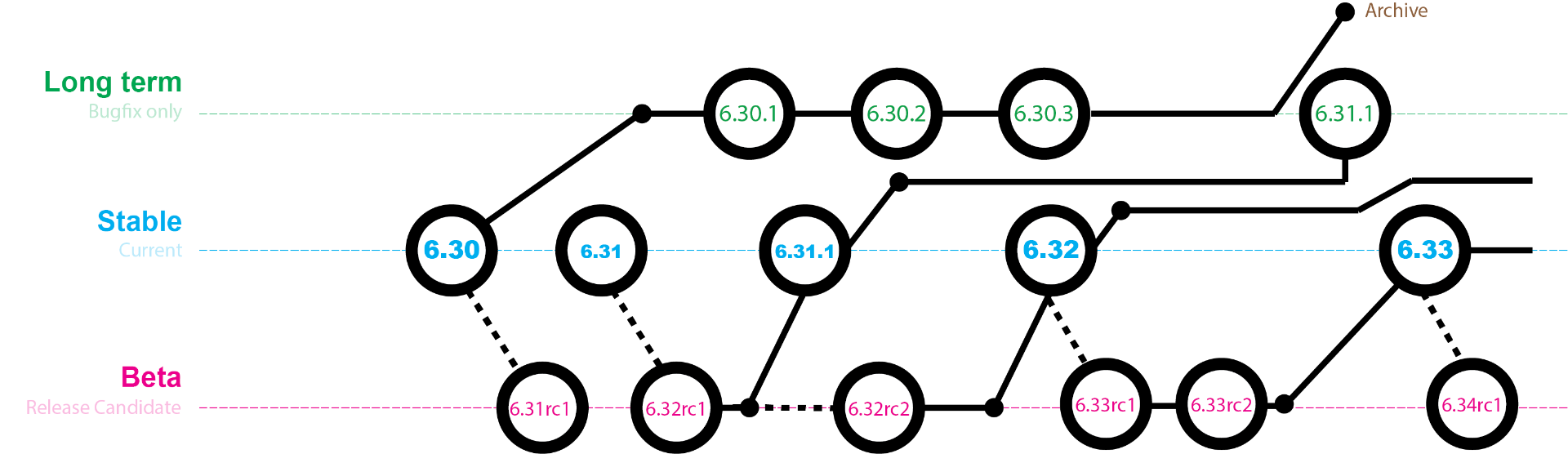

Číslování verzí
Verze RouterOS jsou číslovány postupně, pokud je pro oddělení použita tečka, nepředstavuje desetinnou tečku a nemají poziční význam. Identifikátor 2.5 například neznamená "dva a půl" nebo "polovina cesty k verzi tři", je to pátá revize druhé verze. Proto je verze 5.2 starší než verze 5.18, která je novější.
Verze systému RouterOS jsou vydávány v několika "různých vydání": Dlouhodobé, Stabilní a Beta. Při aktualizaci systému RouterOS si můžete vybrat vydání, ze kterého chcete nové balíčky nainstalovat.
  • Dlouhodobé verze(Long term): Vydává se zřídka a obsahuje pouze nejdůležitější opravy, upgrady v rámci jedné větve čísla nepřidávají nové funkce. Když je stabilní vydání již nějakou dobu venku a zdá se být dostatečně stabilní, je povýšeno do větve Long Term a nahradí starší vydání, které je pak přesunuto do Archivu. Tím se postupně přidávají nové funkce.
  • Stabilní verze (Stable): Vydává se každých několik týdnů, obsahuje všechny testované funkce a opravy.
  • Testovací verze (Testing): Vydává se každých několik dní, prochází pouze základním interním testováním, neměla by se používat v produkci.

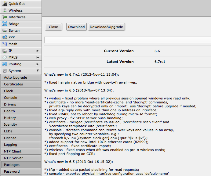

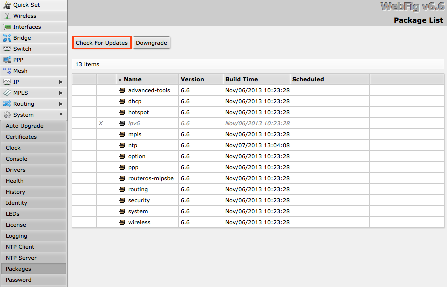

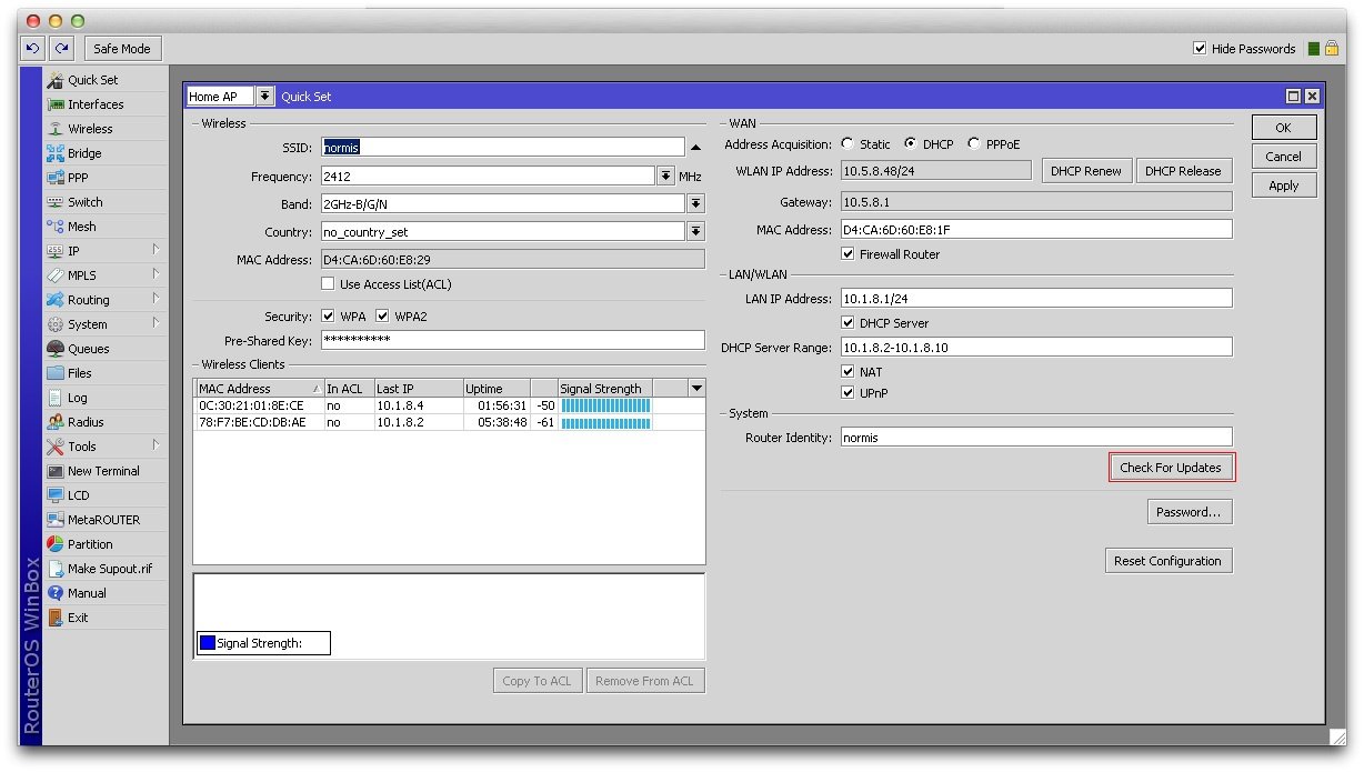

Funkce aktualizace balíčků se připojí k serverům MikroTik pro stahování a zkontroluje, zda je k dispozici nová verze RouterOS pro vaše zařízení.
Po kliknutí na tlačítko Upgrade v QuickSet nebo v menu Packages se otevře okno upgradu s aktuálním Changelogem (pokud existuje novější verze) a tlačítky pro stažení a instalaci nejnovějších verzí.
Kliknutím na tlačítko "Download & Upgrade" (Stáhnout a aktualizovat) se spustí stahování a po úspěšném stažení se restartuje systém, aby se stažené balíčky nainstalovaly. I když jsou nainstalovány vlastní balíčky, stahovač to vezme v úvahu a stáhne všechny potřebné balíčky.

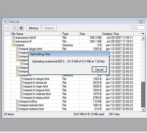

RouterOS můžete upgradovat následujícími způsoby:
  • Winbox - přetažením souborů do nabídky Soubory
  • WebFig - nahrávání souborů z nabídky Soubory
  • FTP - nahrání souborů do kořenového adresáře
  • The Dude - viz návod zde
RouterOS nelze aktualizovat prostřednictvím sériového kabelu. Touto metodou lze upgradovat pouze RouterBOOT.
Proces ruční aktualizace
  • První krok - navštivte stránku www.mikrotik.com a přejděte na stránku pro stahování, kde vyberte typ systému, na kterém máte nainstalovaný RouterOS.
  • Stáhněte si kombinovaný balíček, který obsahuje všechny funkce systému RouterOS:
Pomocí aplikace Winbox
Vyberte typ systému a stáhněte si aktualizační balíček. Připojte se k routeru pomocí aplikace Winbox, vyberte stažený soubor myší a jej přetáhněte do nabídky Souborů (Files). Pokud jsou již nějaké soubory přítomny, ujistěte se, že jste balíček umístili do kořenové nabídky, nikoli do složky hotspotu! Spustí se nahrávání.
Po dokončení nahrávání restartujte zařízení. Číslo nové verze se zobrazí v záhlaví Winboxu a v nabídce Balíčky (Packages).
