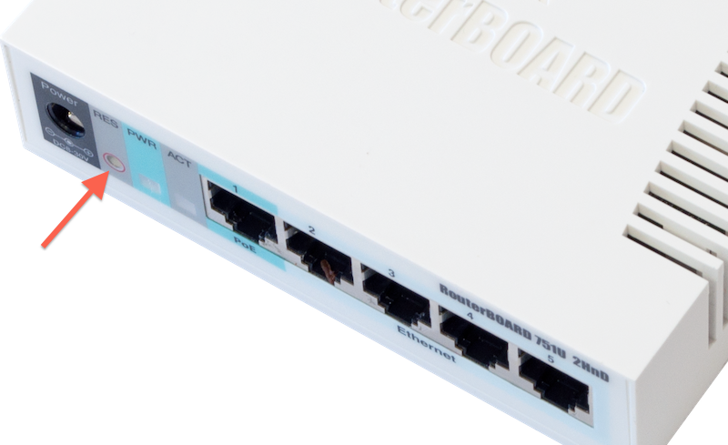

Použití tlačítka Reset
Zařízení RouterBOARD jsou vybavena resetovacím tlačítkem, které má několik funkcí:
  • Načítání záložního zavaděče RouterBOOT
    Podržte toto tlačítko před připojením napájení, uvolněte po třech sekundách od zapnutí, abyste načetli záložní zavaděč. To může být nutné, pokud zařízení nefunguje z důvodu neúspěšné aktualizace RouterBOOT. Po spuštění zařízení se záložním zavaděčem můžete v nastavení RouterBOARD buď nastavit RouterOS na vynucení záložního zavaděče, nebo máte možnost znovu nainstalovat neúspěšný RouterBOOT ze souboru ".fwf" (celkem 3 sekundy).
  • Obnovení konfigurace systému RouterOS
    Podržte toto tlačítko, dokud nezačne blikat kontrolka LED, uvolněním tlačítka obnovíte výchozí konfiguraci RouterOS.
  • Povolení režimu CAPs
    Chcete-li toto zařízení připojit k bezdrátové síti spravované aplikací CAPsMAN, podržte tlačítko ještě 5 sekund, kontrolka LED se rozsvítí, nyní tlačítko uvolněte pro zapnutí režimu CAPs.
  • Spuštění zařízení RouterBOARD v režimu Netinstall
    Nebo podržte tlačítko ještě 5 sekund, dokud LED nezhasne, poté jej uvolněte, aby zařízení RouterBOARD vyhledalo servery Netinstall. Tlačítko můžete také jednoduše držet stisknuté, dokud se zařízení neobjeví v programu Netinstall v systému Windows.
Předchozí tři funkce můžete provádět i bez načítání záložního zavaděče, stačí stisknout tlačítko ihned po připojení napájení. Možná budete potřebovat asistenci další osoby, abyste mohli stisknout tlačítko a zároveň připojit napájecí zdroj!
Jak obnovit konfiguraci
  1. Odpojte zařízení od napájení
  2. Stiskněte a podržte tlačítko ihned po připojení napájení
    Poznámka: držte tlačítko, dokud nezačne blikat kontrolka LED
  3. Uvolněte tlačítko pro vymazání konfigurace
Pokud počkáte, dokud kontrolka LED nepřestane blikat, a teprve poté tlačítko uvolníte, spustí se režim Netinstall a systém RouterOS se přeinstaluje.

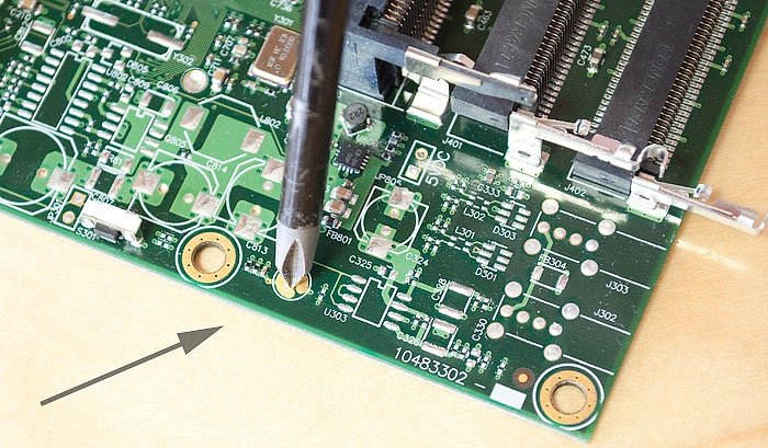

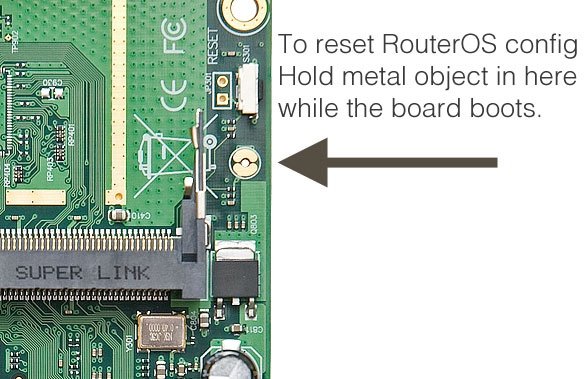

Resetovací otvoru / jumperu
Všechny současné modely RouterBOARD jsou také vybaveny otvorem pro resetovaní. Některá zařízení mohou vyžadovat otevření krytu, RB750/RB951/RB751 mají otvor pro jumper pod jednou z gumových nožiček krytu.
Spojte jumper kovovým šroubovákem a spouštějte desku, dokud se nevymaže konfigurace:

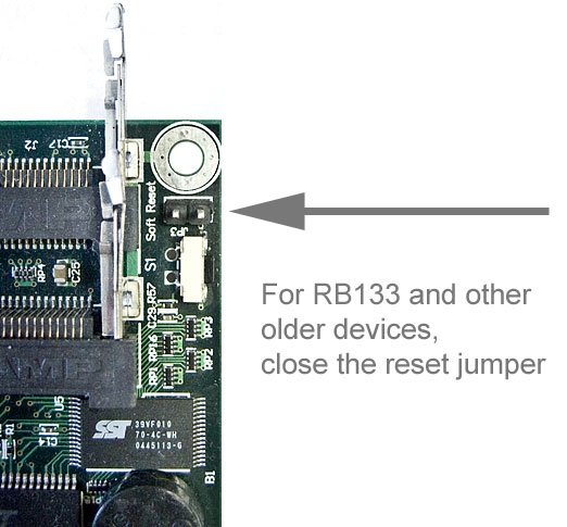

Resetování pomocí jumperu pro starší modely
Níže uvedený obrázek ukazuje umístění resetovacího jumperu u starších modelů RouterBOARD, jako je RB133C:
Po obnovení konfigurace nezapomeňte jumper odstranit, jinak se konfigurace obnoví při každém restartu!
