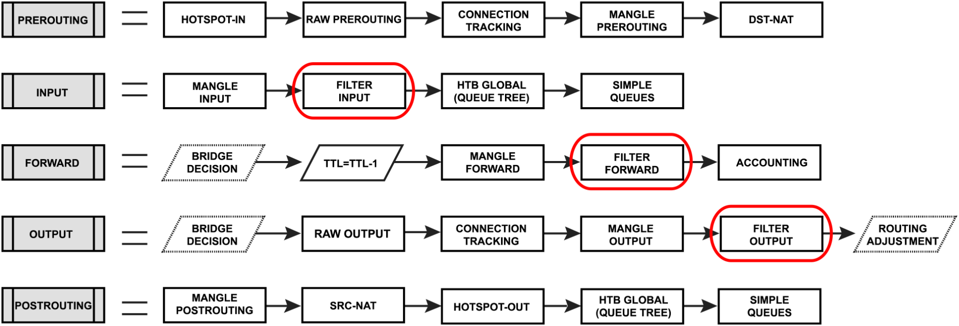

Filtr brány firewall se skládá ze tří předdefinovaných řetězců, které nelze odstranit:
  • input - slouží ke zpracování paketů vstupujících do routeru přes jedno z rozhraní s cílovou IP adresou, která je jednou z adres routeru.
    Pakety procházející(forward) routerem nejsou zpracovávány jako input.
  • forward - slouží ke zpracování paketů procházejících routerem.
  • output - slouží ke zpracování paketů vycházejících z routeru a opouštějících jej přes jedno z rozhraní.
    Pakety procházející(forward) routerem nejsou zpracovávány jako output.
